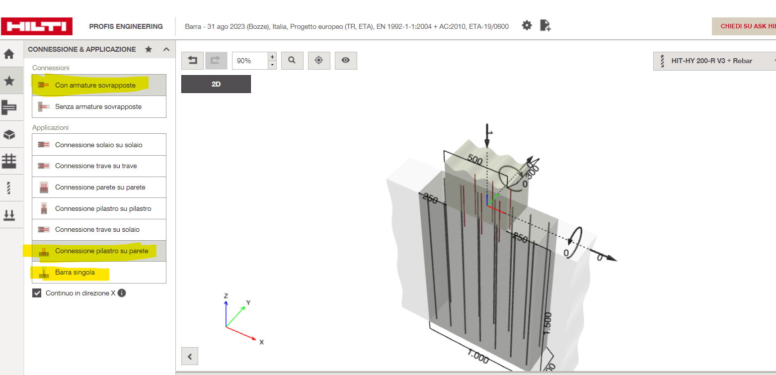

Quale è lo schema più idoneo per realizzare alcuni pilastri su una platea in c.a. allineati con il muro di contenimento che dalla platea nasce sfruttando anche i ferri di chiamata del muro?
Posted by Alessandro CHERCHIabout 3 years ago
Ho applicato lo schema di pilastro su solaio che però non mi permette di considerare le armature del muro demolito in quel tratto

L'applicazione in esame, se ho ben compreso, è una connessione tra elementi strutturali con sovrapposizione delle armature, utilizzando i ferri di ripresa del muro in c.a.
Lo schema di calcolo costituito da pilastro su solaio non consente di considerare una sovrapposizione di armature.
Per studiare una sovrapposizione potrebbe considerare uno schema differente, ad esempio selezionando uno schema riportato nell'immagine allegata.
Buongiorno. La ringrazio per il suggerimento. In effetti lo schema di pilastro su muro è stato il primo tentativo che ho effettuato. Grazie ancora e buona giornata
