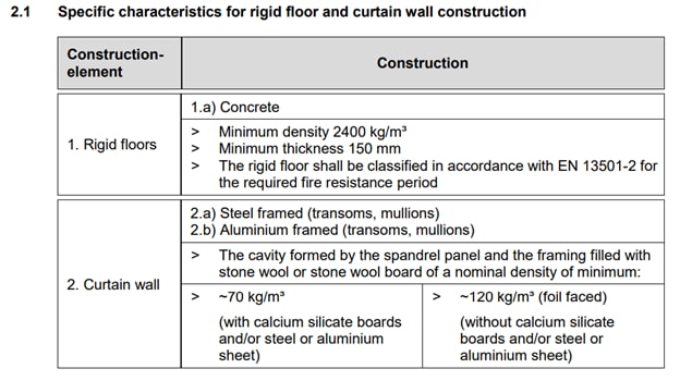

Quali caratteristiche antifuoco deve avere la facciata continua per l’efficacia della sigillatura del giunto?
Posted by Fjordi Memajabout 4 years ago
Domanda durante il Live Webinar “Sicurezza antincendio delle facciate in Edifici Civili":
FACCIATA CONTINUA,antifuoco,Facciata ventilata
Le caratteristiche della facciata continua per l’utilizzo dei nostri sistemi di compartimentazione delle facciate continue sono descritti all’interno della certificazione ETA CFS-WB. Vedi extract allegato.
