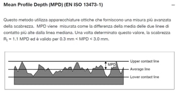

La scabrezza dell’interfaccia della superficie viene definita tramite l’indice Rt.
Puoi trovare altre informazioni nella presentazione del webinar, nella sezione “Influenza della classe di scabrezza”.
I metodi standard per definire la scabrezza sono due:
  • Sand patch test secondo EN 13036-1
  • Mean Profile Depth (MPD) secondo EN ISO 13473-1
Ulteriori informazioni sui metodi sono riportate nelle immagini in allegato e nel nostro e-learning disponibile a questo link.
L'indice Rt ha quattro categorie, ciascuna consentita per condizioni di carico specifiche.
