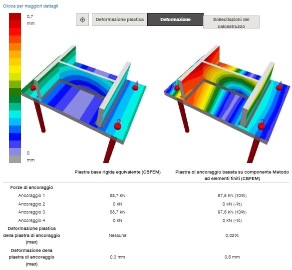

Buonasera, volevo chiedere per quanto riguarda l'analisi della piastra come si può considerare la piastra rigida. Con un carico di trazione applicato di circa 6kn e uno spessore di 25mm non mi appare nessun messaggio, mentre se diminuisco il carico ad esempio a 4kn compare il messaggio che riporto di seguito. Cosa si intende "deviazione"? Grazie in anticipo

Il software Profis Engineering consente un calcolo avanzato della piastra di base, considerando la piastra flessibile e quindi deformabile sotto l'azione dei carichi agenti. Considerando un comportamento flessibile della piastra di base, si possono generare forze di leva e un aumento delle sollecitazioni sugli ancoranti.
Quando si procede con il calcolo avanzato della piastra, il software effettua un confronto affiancato tra i due modelli, mostrando anche la differenza percentuale (deviazione) tra modello rigido e flessibile.
In allegato si riporta un esempio di output, in cui viene mostrata la deviazione tra i due modelli.
Secondo estese ricerche Hilti, una deviazione al di sotto del 10% è accettabile per considerare valida l'ipotesi di piastra rigida, richiesta dell'EC2-4.
