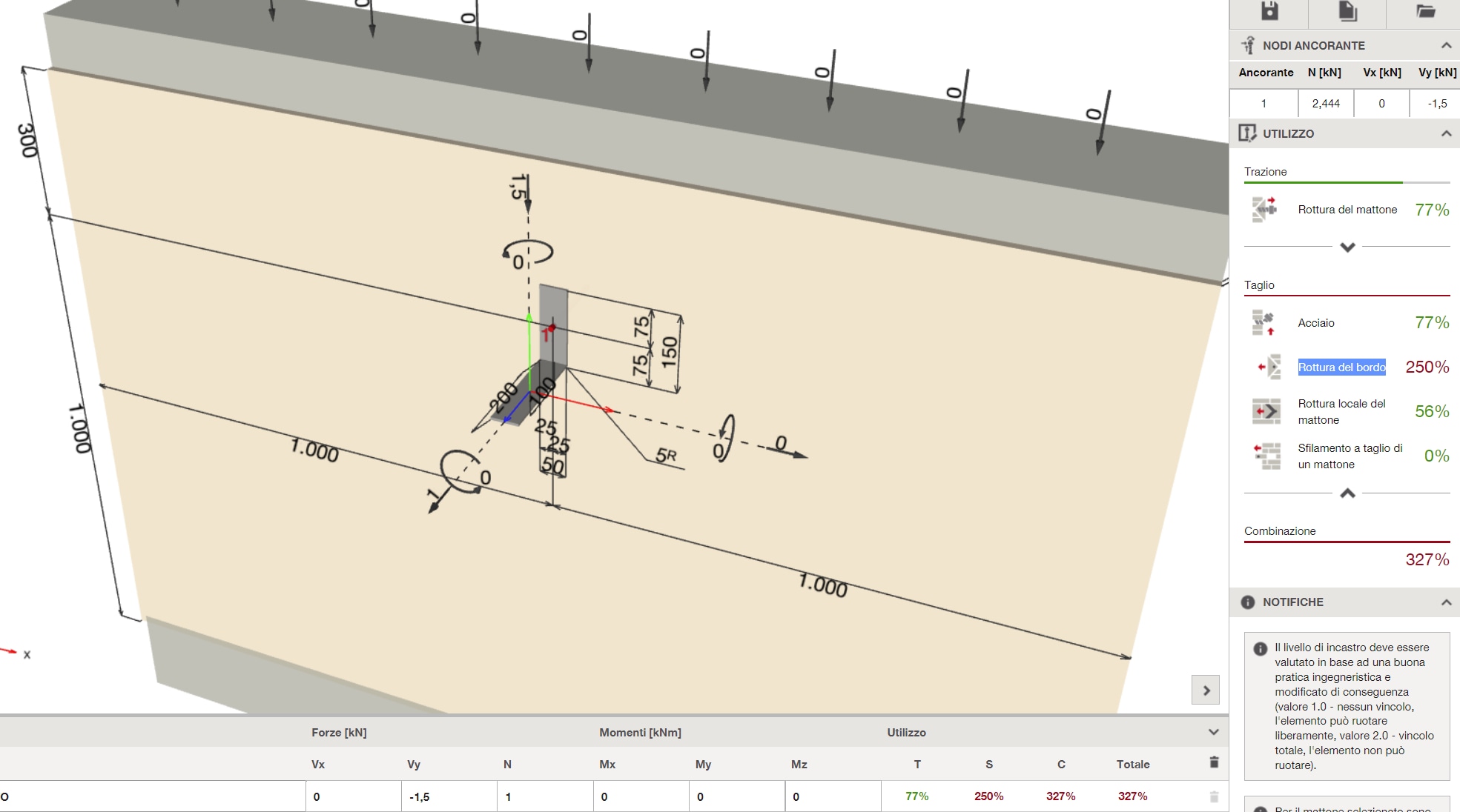

Rottura del bordo di ancorante chimico su muratura doppio UNI
Buongiorno, volevo gentilmente chiedere perchè il programma PROFIS Engineering, per la verifica a taglio di ancorante chimico su muratura forata doppio UNI, verifica la rottura del bordo del mattone (facendo risultare la verifica sempre non soddisfatta) anche quando l'ancorante si trova ad una distanza elevata dal bordo del muro (p.e. 1 metro)
ANCORAGGIO SU MURATURA,ancorante chimico
Posted by GIUSEPPE FRASCAROover 4 years ago
Buonasera,
Ti chiederei di esportare il file in formato.pe e di inviarcelo allegandolo ad una mail indirizzata a tecnici@hilti.com.
Contattando il nostro Ufficio Tecnico, un ingegnere ti supporterà!
