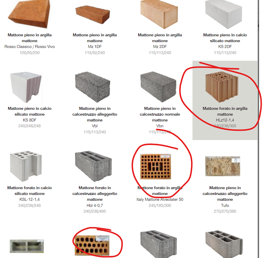

Si possono verificare mattoni rossi semipieni con l'uso della garza?
Posted by Fjordi Memajalmost 4 years ago
Domanda durante il Live Webinar “Il fissaggio sismico su muratura è finalmente possibile":
sismico,mURATURA,WEBINAR
Grazie della domanda,
In PROFIS Engineering si può scegliere il tipo di mattone dal menu a sinistra "Materiale Base". Per il calcolo statico sono implementati una serie di mattoni forati (vedi allegato), anche con l'utilizzo della garza. Il calcolo sismico invece si può fare solo per il mattone pieno (rosso Classico & rosso Vivo).
L'implementazione in PROFIS segue le certificazioni del prodotto.
