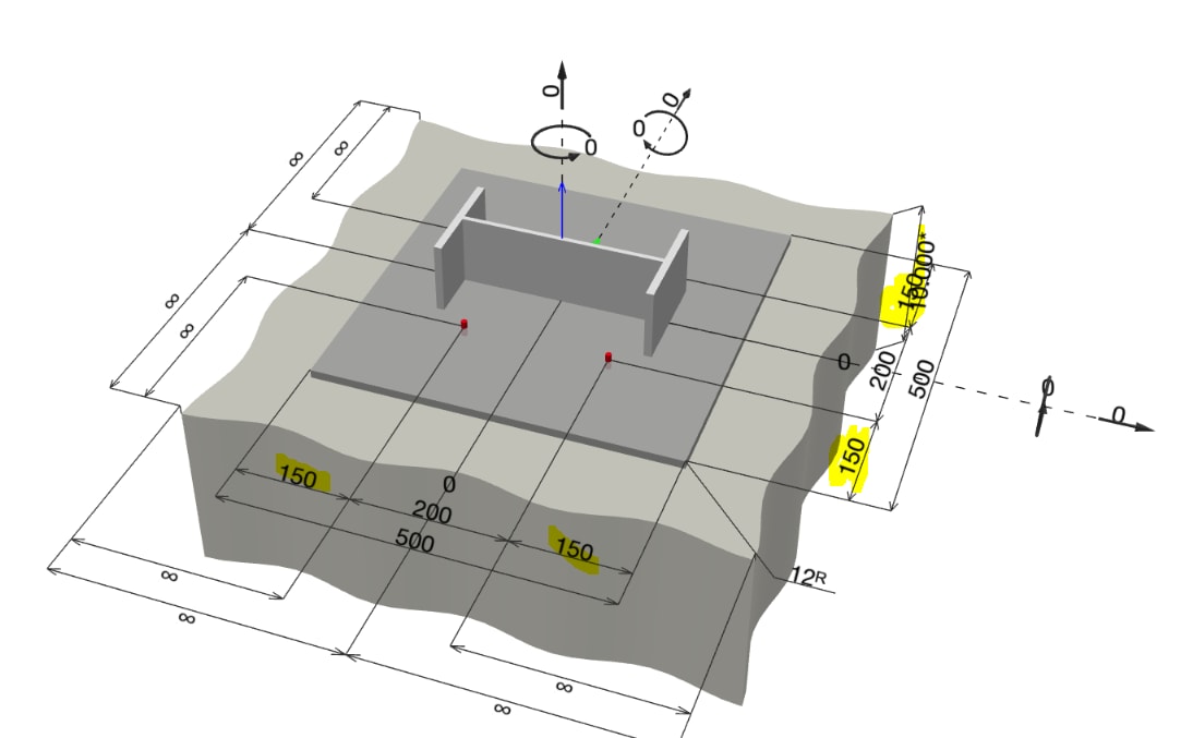

E' possibile modificare la distanza minima dei fori dai bordi della piastra di base?
DISTANZA MINIMA DAI BORDI,Distanza dal bordo
Buongiorno Stefano,
è possibile modificare la distanza dei fori dal bordo agendo direttamente sulle quote nel modello 3D, come illustrato nell'immagine in allegato. Le distanze minime dipendono dal tipo di ancorante scelto, in base alle geometrie indicate nella certificazione ETA di ogni prodotto, se si scende sotto la distanza minima comparirà un messaggio di errore e non sarà possibile procedere con il calcolo.
