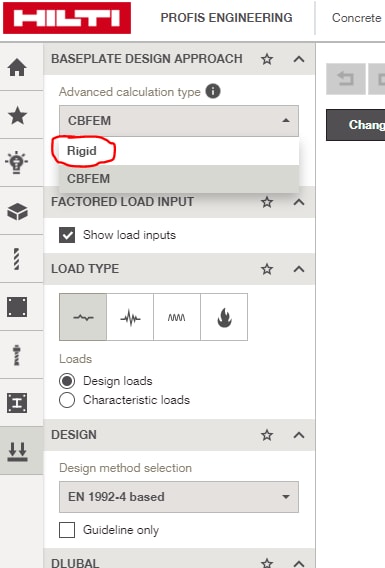

Ho notato che le verifiche sugli ancoranti sono effettuate considerando le sollecitazioni derivanti dall'ipotesi di piastra flessibile quindi con metodo CBFEM nonostante confermi di voler effettuare un calcolo con piastra rigida.

Buongiorno Alessandro,
per effettuare il calcolo dell'ancoraggio considerando la piastra come "rigida" è sufficiente scegliere il tipo di calcolo "rigido" dal menù a tendina posto all'interno dell'opzione "carichi" posta a sinistra della schermata.
Di seguito si allega un'immagine dimostrativa.
Non riuscendo ad aprire l'allegato da lei inserito, per ulteriori informazioni o per spiegarci meglio l'applicazione, può contattare il nostro Ufficio Tecnico al numero 800-827013 o tramite mail all'indirizzo Tecnici@hilti.com per ricevere il supporto dedicato di un nostro ingegnere.
