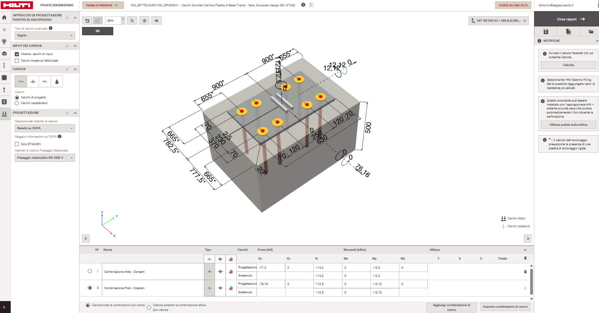

Buongiorno, le sollecitazioni che applico al nodo che devo progettare, se provengono da un software di calcolo FEM sono già combinate come da NTC 2018. Le devo scontare prima di applicarle o il vostro Software non procede nuovamente ad amplificarle? Procedo spuntando il metodo di verifica da EN 1992.
Sollecitazioni ancoranti,Fattorizzazione
Posted by Laura Forzaniover 2 years ago
Buongiorno Fabio,
se i carichi provengono da delle combinazioni e sono quindi già stati amplificati, bisogna inserirli come "Carichi di progetto" e non verranno amplificati dal software; in alternativa, selezionando "Carichi caratteristici" c'è la possibilità di distinguere tra carichi permanenti e variabili e in questo caso il software applicherà i coefficienti stabiliti dalla normativa e riportati nelle impostazioni di progetto.
