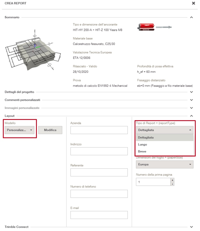

Buonasera,
sto eseguendo un calcolo con Profis Engineering.
Dopo aver verificato il sistema di ancoraggio, ho generato il report ma il software ha prodotto solo una versione breve, in cui viene indicato che l'ancoraggio risulta verificato ma non vengono dettagliate tutte le analisi e le verifiche eseguite.
Ricordo in passato di aver avuto lo stesso problema e di aver risolto grazie al vostro supporto, ma non sono riuscito ora a ritrovare l'opzione per avere la stampa del report completo.
Come posso risolvere?
Allego file profis
report calcolo,profisengineering
Ciao Paolo,
è possibile stampare la versione estesa del report, seguendo la seguente procedura:
  • Dopo aver selezionato l'opzione "Crea Report", procedere cliccando sul menu "Layout"
  • Nel menu "Modello", selezionare la tipologia di modello "Personalizzato";
  • Nel menu "Tipo di Report", scegliere la versione di report desiderata;
  • Cliccare su "Salva ed esporta" per generare il report.
