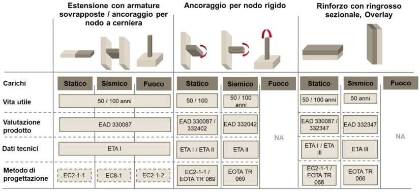

Per quanto riguarda la progettazione di armature post-installate senza sovrapposizione con armature esistenti è possibile applicare l'EC2-1-1 per le seguenti casistiche:
  • Ancoraggio di nodi a cerniera, in cui l'elemento strutturale nuovo non trasmette momenti flettenti;
  • Ancoraggio per nodi sollecitati a compressione;
  • Ancoraggio con creazione di nodi sollecitati a momento flettente, in cui si ipotizza che le forze di trazione generate siano bilanciate da puntoni locali e globali creati considerando appropriati modelli tirante-puntone.
Per le giunzioni con armature post-installate di nuovi elementi strutturali che trasmettono momenti flettenti a quelli esistenti (nodi rigidi), un metodo di progettazione è fornito dall'EOTA TR069.
Nella tabella allegata, puoi trovare una sintesi dei metodi di progettazione per la giunzione degli elementi strutturali tramite armature post-installate.
