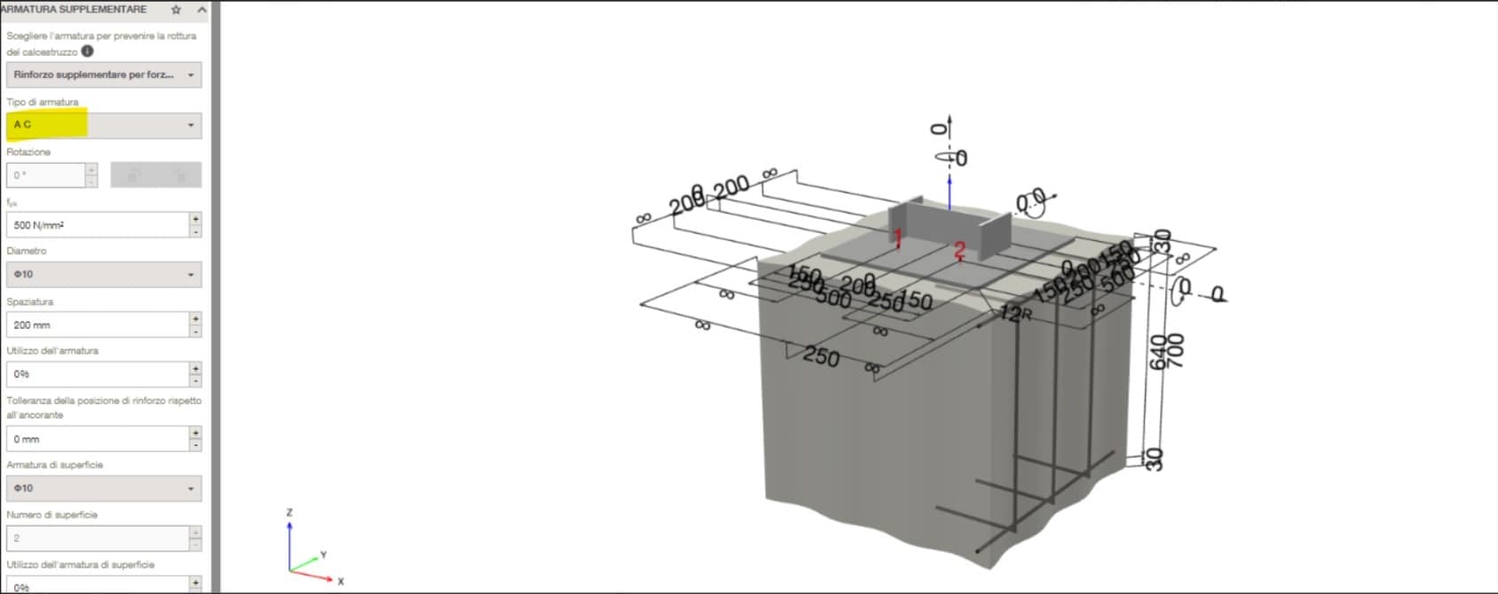

Tra le tipologie c'è A C. Per cosa sta?
Verifica piastra,armatura supplementare

La sigla "A C" fa riferimento a una delle tipologie di armatura supplementare prevista durante la progettazione di ancoraggi con piastre base.
Nello specifico, "A C" si riferisce a:
Armatura Supplementare a Compressione (A C)
Questa armatura viene utilizzata per incrementare la capacità di resistenza a compressione del calcestruzzo intorno agli ancoraggi. Viene tipicamente introdotta quando il calcestruzzo di base non è sufficiente per supportare i carichi compressivi in modo sicuro... Come da foto allegata, a C è anche la forma della staffa.

nel frattempo mi sembrava fosse una traduzione di C-bars riferito alla forma delle armature supplementari per il taglio, vedasi esempio 2 allegato

Si le barre hanno forma a C e servono per il rinforzo a taglio del calcestruzzo e limita la rottura del bordo di calcestruzzo per azioni di taglio.
