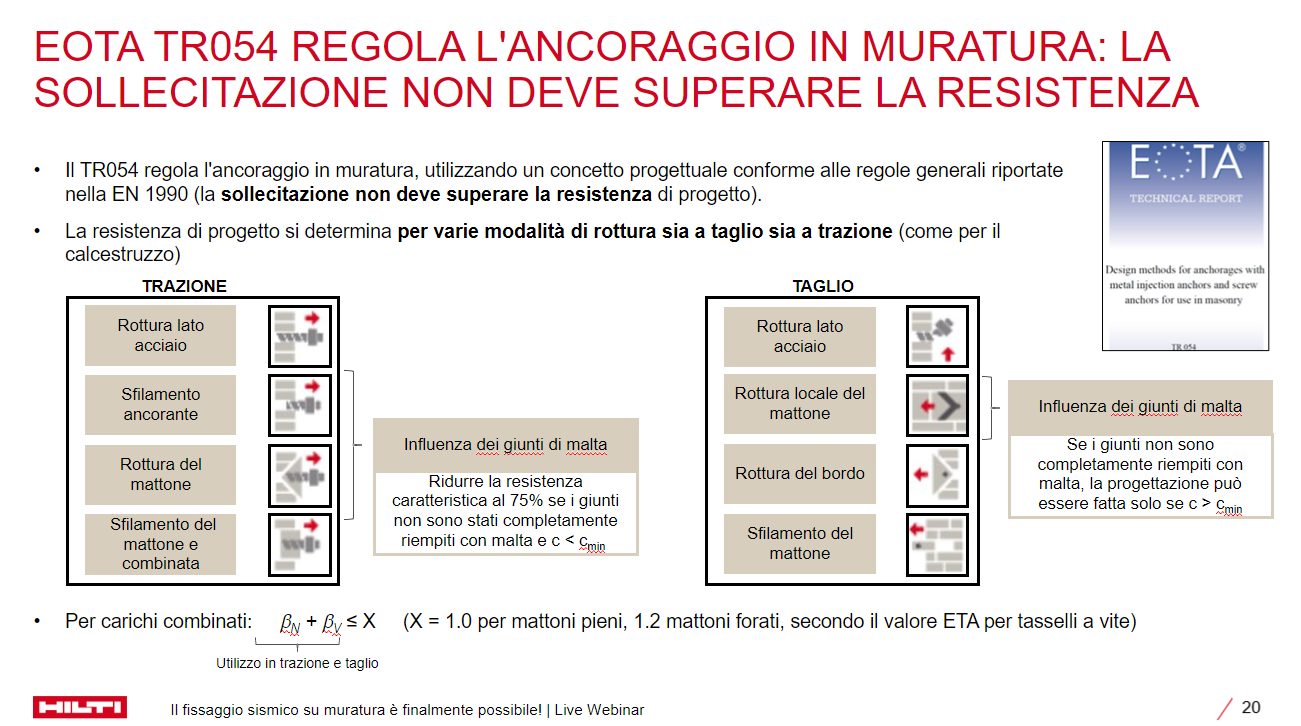

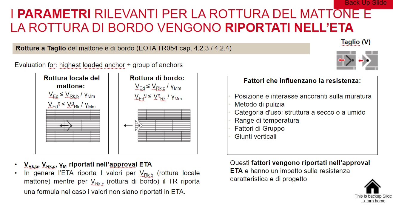

perchè il programma esegue la verifica a rottura del bordo di un mattone anche se l'ancoraggio non si trova in prossimatà di un bordo libero della muratura?
mURATURA,bordo libero
Buongiorno Chiara, grazie per la domanda. Nella prima immagine sono riportate le verifiche effettuate dal software per modalità di rottura a trazione e taglio. Tra questa vi è la rottura locale del mattone, effettuata in quanto la muratura non è un materiale omogeneo, e dipende principalmente dal diametro della barra e profondità di ancoraggio. Nella seconda immagine sono rappresentati i parametri rilevanti per la rottura locale del mattone e la rottura di bordo; entrambi i valori sono riportati nella certificazione ETA della resina. Consigliamo sempre delle prove di trazione e taglio in situ per verificare LINK ;effettiva portata del materiale base ancorante. Si può richiedere il servizio qui. Infine, se avessi bisogno di ulteriore supporto, può scriverci alla nostra email teamaskhilti.it@hilti.com.Il team Ask Hilti resta a disposizione. Un saluto, Il Team Ask Hilti
