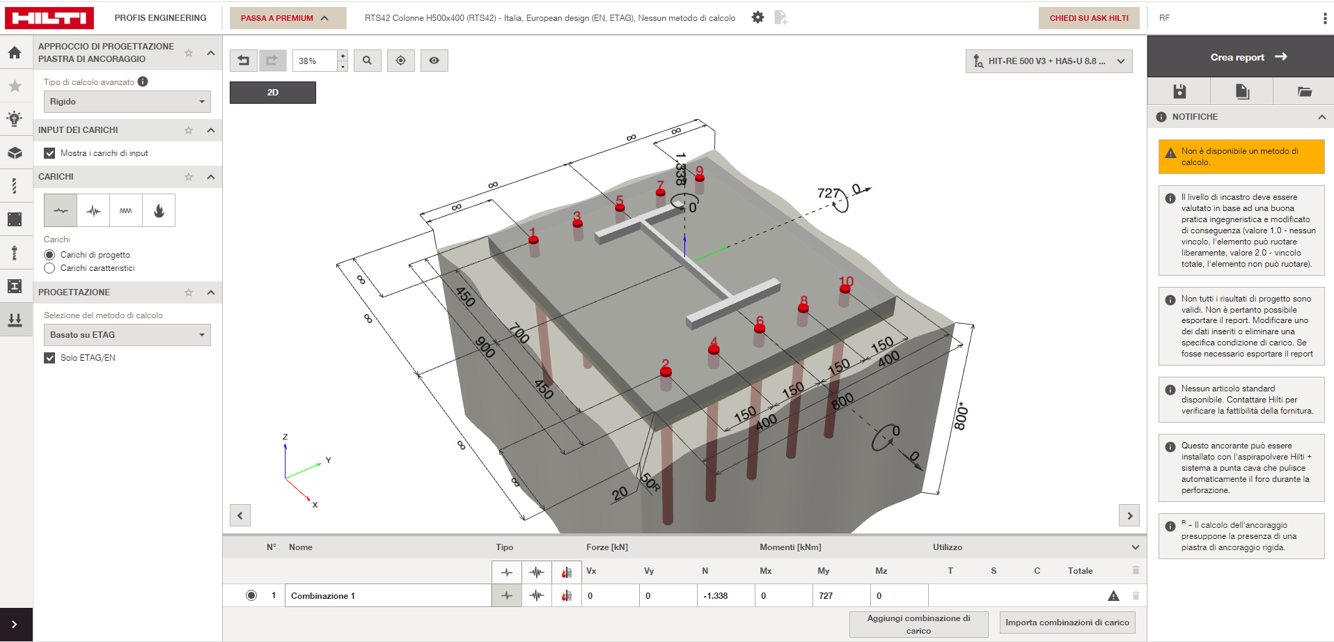

Il programma PROFIS Engineering mi dice che per la piastra di base allegata "non è disponibile un metodo di calcolo". Ho caricato anche un'immagine per pronto riferimento. Come faccio a verificare questa connessione con i prodotti della HILTI indicati in oggetto? Grazie per l'attenzione.

Ciao,
credo tu non abbia selezionato l'opzione di calcolo "SOFA", che permette di calcolare le configurazioni non previste da normativa. Ti suggerisco di esportare/scaricare il file di modellazione e di inviarcelo tramite mail (tecnici@hilti.com).
Puoi contattare il nostro Ufficio Tecnico al numero 800-827013 per ricevere il supporto dedicato di un nostro ingegnere.
