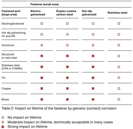

Buongiorno, sto progettando una struttura metallica in categoria C4- basata su BS EN ISO 12944-2 (trattasi di hangar per rimessaggio barche). Devo fissare con viti autoperforanti delle lamiere di facciata su una struttura S235 e S355. Mi chiedo la vite più adatta al fine di non creare corrosione galvanica da contatto (ed evitare la corrosione derivante anche dall'ambiente marino). Eventuali viti e rondelle in INOX risolverebbero da subito il problema?

In generale, un fissaggio deve essere sempre realizzato con un metallo uguale o più nobile della parte da fissare, poiché di norma ha un’area superficiale inferiore. Si riporta una tabella esplicativa, contenuta all’interno del manuale sulla corrosione che mostra l’impatto della corrosione galvanica per le varie combinazioni di materiali in condizioni atmosferiche esterne (Immagine 1).
Come si può vedere, l'acciaio inox per l’ancorante rappresenta la soluzione meno impattante sulla durata.
Una vite autoperforante, in acciaio inox A4, idonea per l’utilizzo in aree con elevato inquinamento o aree costiere è la vite S-MD 51 LSS. La vite in questione consente il fissaggio su materiale base acciaio o alluminio. Occorre però verificare i dati tecnici e i requisiti previsti dalla certificazione ETA.
