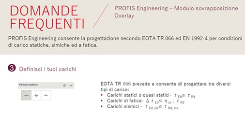

Se dovessi rinforzare un solaio in condizioni statiche perché usare la spunta su carico sismico?

Il nuovo modulo Overlay (sovrapposizione di stratti) di PROFIS Engineering implementa varie condizioni di carico, Statico Sismico e fatica.
Il progettista può scegliere di eseguire il calcolo in funzione della reale natura del carico applicabile al suo caso progettuale.
