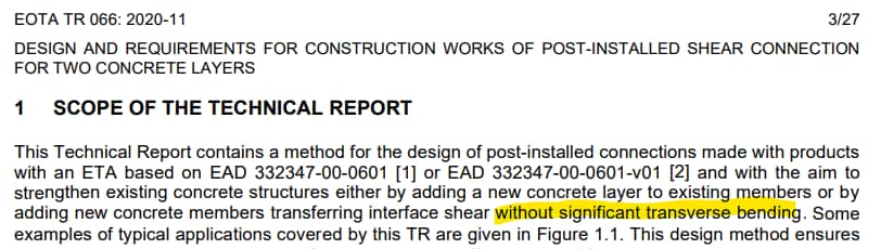

Il nuovo modulo Overlay di PROFIS Engineering, segue il metodo di calcolo EOTA TR 066. Come si può notare nel extract riportato nell'immagine allegata, questo metodo di calcolo è pensato per sovrapposizioni di strati che trasferiscono principalmente uno sforzo di taglio longitudinale e non momenti flettenti trasversali.  Perciò questo metodo non è immediatamente applicabile per l’applicazione in questione dei cordoli di bordo ponte.
Grazie per la partecipazione attiva. Per ulteriori dettagli o per spiegarci meglio la tua applicazione, il Team Ask Hilti resta a disposizione. Inoltre, puoi contattare il nostro Ufficio Tecnico al numero 800-827013 per ricevere il supporto dedicato di un nostro ingegnere.
