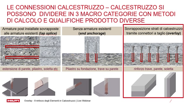

Le connessioni post installate si possono clusterizzare in tre macro categorie (vedi immagine allegata)
Le prime due, ossia le riprese di getto con sovrapposizione di armature e quelle senza possono essere gestite con il modulo Armatura post-installata di PROFIS Engineering . Le sollecitazioni sono quelle tipiche sezionali dell’elemento che si sta progettando (N-assiale; M - Momento flettente, T- Taglio). Il nuovo modulo Overlay di PROFIS Engineering invece (terza applicazione nell’immagine sopra), gestisce la connessione di due stratti di calcestruzzo per fare un ringrosso della sezione. In questa applicazione la sollecitazione tipica è il flusso di taglio nell’interfaccia tra i due stratti gettati in tempi diversi.
Tornando alla domanda, il caso della post installazione di una soletta su parete si può gestire con il software PROFIS Engineering dove si può anche personalizzare il tipo di barra d'armatura.
