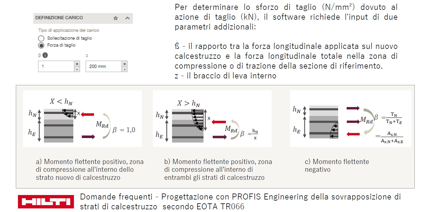

Rinforzo travi: problema inversione segno del momento e conseguente variazione di beta
PROFIS ENGINEERING,Overlay,TR066
Posted by Carlo Benetelloover 4 years ago
La determinazione dello sforzo di taglio nell’interfaccia passa attraverso l’input di due parametri come mostrato nell’immagine allegata
Grazie per la partecipazione attiva. Per ulteriori dettagli o per spiegarci meglio la tua applicazione, il Team Ask Hilti resta a disposizione. Inoltre, puoi contattare il nostro Ufficio Tecnico al numero 800-827013 per ricevere il supporto dedicato di un nostro ingegnere.
